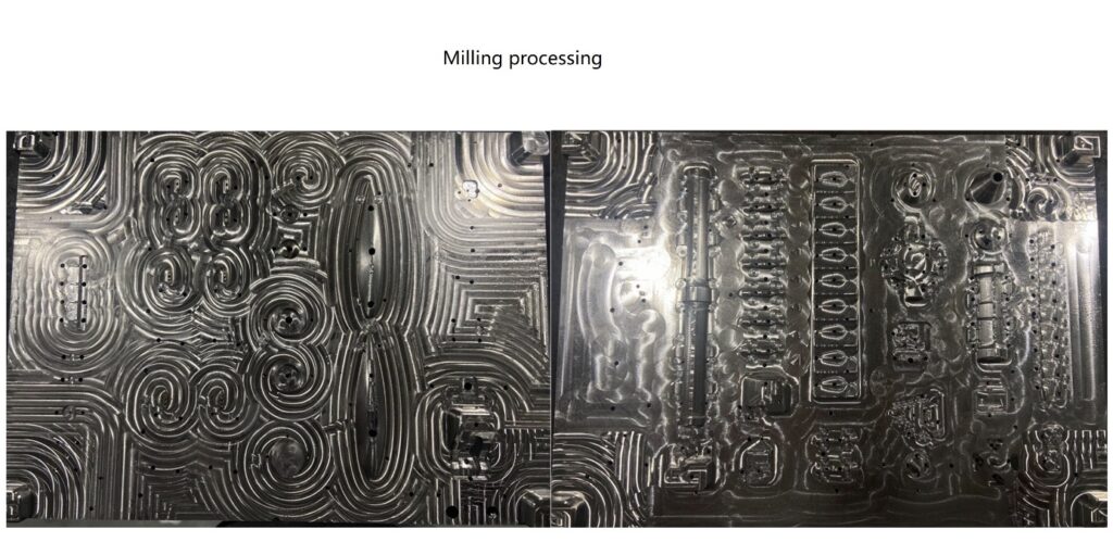

Die Zwillingsmotor-Konfiguration der Meteor stellte eine besondere Herausforderung dar. Anstatt zwei identische Sätze von Motorteilen in die Stahlform zu schneiden, entschied sich unser Team für einen „Doppel-Lauf“-Ansatz. Sie schnitten die Motorteile einmal und lassen die Form für jeden Bausatz zweimal laufen. Das reduziert die anfänglichen Werkzeugkosten und optimiert die Produktion, bedeutet aber auch, dass jede Form für dieses Teil doppelt so viele Zyklen durchläuft. Da  diese Formen für Hunderttausende von Zyklen ausgelegt sind, stellt das kein Problem dar, denn das sind weit mehr als für eine limitierte Auflage nötig sind.

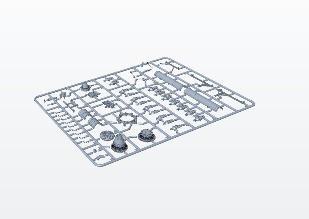

Luke und das Team legten besonderen Wert darauf, wie die Teile auf den Spritzlingen gruppiert sind. Für die Motoren der Meteor sind alle Komponenten auf einem einzigen Rahmen gehalten. Das macht den Zusammenbau intuitiver und minimiert Frustration bei den Bastlern, besonders bei einem Bausatz mit über 250 Teilen. Außerdem öffnet es die Tür für mögliche zukünftige Veröffentlichungen des Rolls Royce Derwent-Motors der Meteor als eigenständiger Bausatz.

Nachdem der Stahl geschnitten ist, produziert die Fabrik „Test-Shots“, also erste Kunststoffläufe, die an das Designteam zur Überprüfung geschickt werden. Es sind meist drei bis vier Runden von diesen Testschüssen üblich, mit dutzenden Kommentaren und Korrekturen in jeder Runde. Dieser iterative Prozess stellt sicher, dass Passgenauigkeit, Details und Teileanordnung Revells hohe Standards erfüllen, bevor die Massenproduktion startet.
